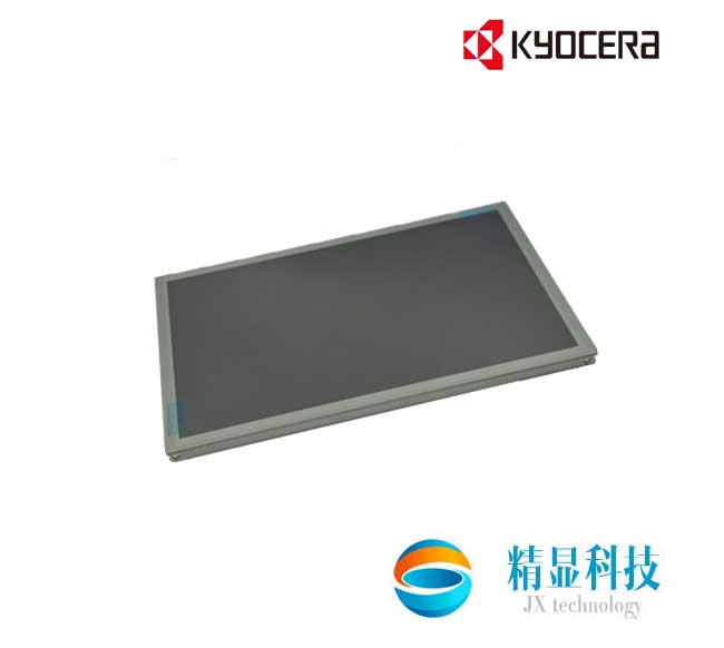

京瓷 (Kyocera) 推出的TCG084VGLACANN-AN00-SA是一款采用a-Si TFT-LCD技術(shù)的8.4英寸液晶模組產(chǎn)品,它裝配有WLED背光,無背光驅(qū)動,無觸摸。

高亮度,白光LED背光,壽命大于5萬小時,上/下,左/右翻轉(zhuǎn)顯示,表面霧面, for Europe market。它的工作溫度為 -20 ~ 70°C,存儲溫度為 -30 ~ 80°C。此型號推薦使用于工業(yè)。
作為一款TN,常白顯示,透射式液晶模組產(chǎn)品,TCG084VGLACANN-AN00-SA可以提供550 cd/m²的顯示亮度 500:1的透射對比度,以及70/70/60/70 (Typ.)(CR≥10)(L/R/U/D)的可視角度,最佳觀看角度為6 o'clock,它的響應(yīng)時間為10/20 (Typ.)(Tr/Td) ms。
由于每個像素點采用了6-bit灰階信號,此產(chǎn)品可以顯示262K顏色,其顯示的色彩飽和度也達到了52% (NTSC)。背光方面此產(chǎn)品采用了2 strings WLED發(fā)光的側(cè)入式光源,光源的使用壽命為50K小時,不含背光驅(qū)動。
TCG084VGLACANN-AN00-SA采用了Parallel RGB (1 ch, 6-bit)信號接口,總共40 pins,采用端子連接,驅(qū)屏電壓為3.3V (Typ.)。它的典型垂直刷新率Fv為60Hz。
