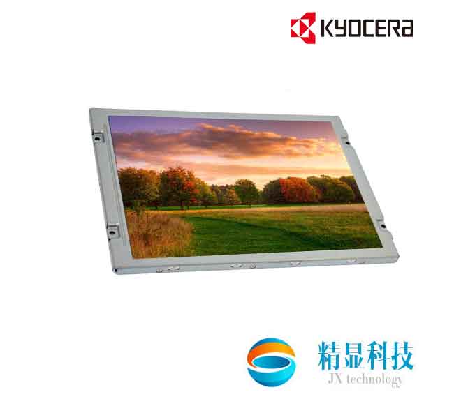

TCG084XGLxxPNN-xNxx-Sx01寬溫液晶屏 京瓷8.4寸超高亮度屏
- 品牌:京瓷 (Kyocera)
- 尺寸:8.4寸
- 型號:TCG084XGLxxPNN-xNxx-Sx01
- 分辨率:1024(RGB)×768 [XGA] 152PPI
- 咨詢熱線:15382323032
產(chǎn)品詳情
TCG084XGLxxPNN-xNxx-Sx01是京瓷顯示器株式會社 (京瓷,Kyocera) 推出的一款采用a-Si TFT-LCD技術(shù)的8.4吋液晶模組產(chǎn)品,它裝配有WLED背光,無背光驅(qū)動,無觸摸。關(guān)于具體參數(shù)規(guī)格信息,整理如下表格。

作為一款A(yù)WV,常黑顯示,透射式液晶模組產(chǎn)品,TCG084XGLxxPNN-xNxx-Sx01可以提供1000 cd/m²的顯示亮度 600:1的透射對比度,以及85/85/85/85 (Typ.)(CR≥10)(L/R/U/D)的可視角度,最佳觀看角度為全視角,它的響應(yīng)時間為12/11 (Typ.)(Tr/Td) ms。由于每個像素點采用了6-bit / 8-bit灰階信號,此產(chǎn)品可以顯示262K/16.7M顏色。背光方面此產(chǎn)品采用了WLED發(fā)光的直下式光源,光源的使用壽命為50K小時,不含背光驅(qū)動。
TCG084XGLxxPNN-xNxx-Sx01采用了LVDS (1 ch, 6/8-bit)信號接口,總共20 pins,采用端子連接,驅(qū)屏電壓為3.3V (Typ.)。它的典型垂直刷新率Fv為60Hz。
它的工作溫度為 -30 ~ 80°C,存儲溫度為 -30 ~ 80°C。基于它寬溫,超高亮度,白光LED背光,壽命大于5萬小時,180度翻轉(zhuǎn)顯示,6/8位灰階可選,表面霧面等特征,此型號推薦使用于工業(yè)等產(chǎn)品。
