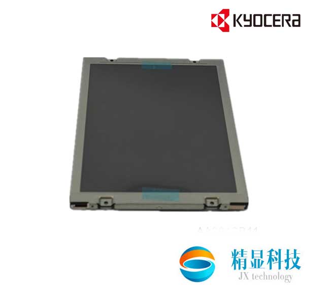

京瓷TCG084SVLQAPFA-AA20工業液晶屏 8.4寸4線電阻觸摸屏
  • 品牌:京瓷 (Kyocera)
  • 尺寸:8.4寸
  • 型號:TCG084SVLQAPFA-AA20
  • 分辨率:800(RGB)×600 SVGA 119PPI
  • 咨詢熱線:15382323032
  • 產品詳情
  • 聯系我們
TCG084SVLQAPFA-AA20是一款京瓷 (Kyocera) 推出的采用a-Si TFT-LCD技術的8.4英寸液晶模組產品,它裝配有WLED背光,含LED驅動器背光驅動,4線電阻觸摸屏。關于這款產品的具體參數信息,見如下表格。
京瓷TCG084SVLQAPFA-AA20工業液晶屏 8.4寸4線電阻觸摸屏 應用詳情
基本信息 面板品牌 京瓷 (Kyocera) 面板型號 TCG084SVLQAPFA-AA20
面板尺寸 8.4英寸 面板應用 工業
面板類型
a-Si TFT-LCD , 液晶模組
存儲溫度 -30 ~ 80 °C
工作溫度 -20 ~ 70 °C 耐振動性 -
典型特征 帶觸摸屏、白光LED背光、壽命大于10萬小時、含LED驅動器、表面霧面
京瓷TCG084SVLQAPFA-AA20工業液晶屏 8.4寸4線電阻觸摸屏 結構詳情
像素特征  像素數量 800(RGB)×600, SVGA 點間距 0.071×0.213 (H×V)
像素排列 RGB垂直條狀 像素間距 0.213×0.213 (H×V)  [119PPI]
結構尺寸 顯示區域 170.4(H) × 127.8(V) 開口區域 174.4(H) × 131.8(V)
外觀尺寸 199.5(H) × 147.4(V) 外觀厚度 10.8/11.55 (Typ./Max.)
外觀特征 外觀形狀 平面矩形 風景肖像 風景模式
寬高比 4:3 (H:V) 外觀樣式 -
安裝方式  Face mounting holes (8-Φ3.4) on left, right bezel
其它特征 重量 400g 表面處理 霧面,Hard coating (2H)
觸摸面板 同時觸點 單點觸摸 觸摸面板 4線電阻觸摸屏
觸摸控制器 不含控制器 信號類型 -
京瓷TCG084SVLQAPFA-AA20工業液晶屏 8.4寸4線電阻觸摸屏 光學詳情
基本信息 面板亮度 320 cd/m² (Typ.) 對比度 500:1 (Typ.) (透射)
可視角度 85/85/85/85 (Typ.)(CR≥10) 顯示模式 AWV,常黑顯示,透射式
最佳角度 全視角 響應時間 18/12 (Typ.)(Tr/Td)
色彩性能
白色坐標
Wx:0.315; Wy:0.340 亮度均勻性
色溫 6304K 支持顏色 16.2M (6-bit + FRC)
1931色域 NTSC比值  51% sRGB覆蓋率 71%
Adobe RGB覆蓋率 53%
DCI-P3覆蓋率
52%
Rec.2020覆蓋率 38% 色域說明 sRGB (Rec.709, BT.709), Rec.2020 (BT.2020)
京瓷TCG084SVLQAPFA-AA20工業液晶屏 8.4寸4線電阻觸摸屏 電子詳情
工作頻率  60Hz
翻轉掃描 No
京瓷TCG084SVLQAPFA-AA20工業液晶屏 8.4寸4線電阻觸摸屏  光源詳情
背光特征 燈管類型 WLED 位置 側入式光源
燈管壽命 100K (Typ.) Hours 數量 -
接口特征 位置 - 類型 包含在屏信號接口中
驅動電氣 電壓輸入 12.0±1.2V 電流供應 330/500mA (Typ./Max.)
光源驅動 含LED驅動器
京瓷TCG084SVLQAPFA-AA20工業液晶屏 8.4寸4線電阻觸摸屏 信號詳情
信號系統  LVDS (1 ch, 8-bit)
信號電氣 電壓輸入  3.3V (Typ.) 電流輸入 270/330mA (Typ./Max.)
功耗   邏輯電壓 -
接口特征  類型 端子
位置
背面
端子詳情
品牌
型號
腳間距 腳數 數量
航空電子 FI-X30SSLA-HF 1.0 mm 30 pins 1 pcs
總結它的典型特征為:
帶觸摸屏,白光LED背光,壽命大于10萬小時,含LED驅動器,表面霧面。它的工作溫度為 -20 ~ 70°C,存儲溫度為 -30 ~ 80°C。此型號推薦使用于工業。
作為一款AWV,常黑顯示,透射式液晶模組產品,TCG084SVLQAPFA-AA20可以提供320 cd/m²的顯示亮度 500:1的透射對比度,以及85/85/85/85 (Typ.)(CR≥10)(L/R/U/D)的可視角度,最佳觀看角度為全視角,它的響應時間為18/12 (Typ.)(Tr/Td) ms。
由于每個像素點采用了6-bit + FRC灰階信號,此產品可以顯示16.2M顏色,其顯示的色彩飽和度也達到了51% (NTSC)。背光方面此產品采用了WLED發光的側入式光源,光源的使用壽命為100K小時,含LED驅動器。
TCG084SVLQAPFA-AA20采用了LVDS (1 ch, 8-bit)信號接口,總共30 pins,采用端子連接,驅屏電壓為3.3V (Typ.)。它的典型垂直刷新率Fv為60Hz。
上述參數特點就是TCG084SVLQAPFA-AA20所有產品信息,如果開發新產品想采用TCG084SVLQAPFA-AA20液晶模組的話,可聯系杭州精顯科技有限公司官方工作人員,會為您推薦合適的產品。
