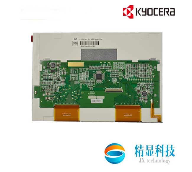

京瓷7寸TCG070WVLPAAFA-AA00觸摸屏 10萬小時高壽命液晶屏
- 品牌:京瓷 (Kyocera)
- 尺寸:7.0寸
- 型號:TCG070WVLPAAFA-AA00
- 分辨率:800(RGB)×480, WVGA, 133PPI
- 咨詢熱線:15382323032
產品詳情
京瓷 (Kyocera) 推出的TCG070WVLPAAFA-AA00是一款采用a-Si TFT-LCD技術的7.0英寸液晶模組產品,它裝配有WLED背光,無背光驅動,4線電阻觸摸屏。關于這款液晶屏的具體參數信息,我們整理如下表格,僅供參考。

總結它的典型特征為:
帶觸摸屏,白光LED背光,壽命大于10萬小時,180度翻轉顯示,表面霧面。它的工作溫度為 -20 ~ 70°C,存儲溫度為 -30 ~ 80°C。此型號推薦使用于工業。
作為一款TN,常白顯示,透射式液晶模組產品,TCG070WVLPAAFA-AA00可以提供270 cd/m²的顯示亮度 1000:1的透射對比度,以及80/80/60/80 (Typ.)(CR≥10)(L/R/U/D)的可視角度,最佳觀看角度為12 o'clock,它的響應時間為5/25 (Typ.)(Tr/Td) ms。
由于每個像素點采用了6-bit灰階信號,此產品可以顯示262K顏色,其顯示的色彩飽和度也達到了49% (NTSC)。背光方面此產品采用了WLED發光的側入式光源,光源的使用壽命為100K小時,不含背光驅動。
TCG070WVLPAAFA-AA00采用了Parallel RGB (1 ch, 6-bit)信號接口,總共40 pins,采用端子連接,驅屏電壓為3.3V (Typ.)。它的典型垂直刷新率Fv為60Hz。
