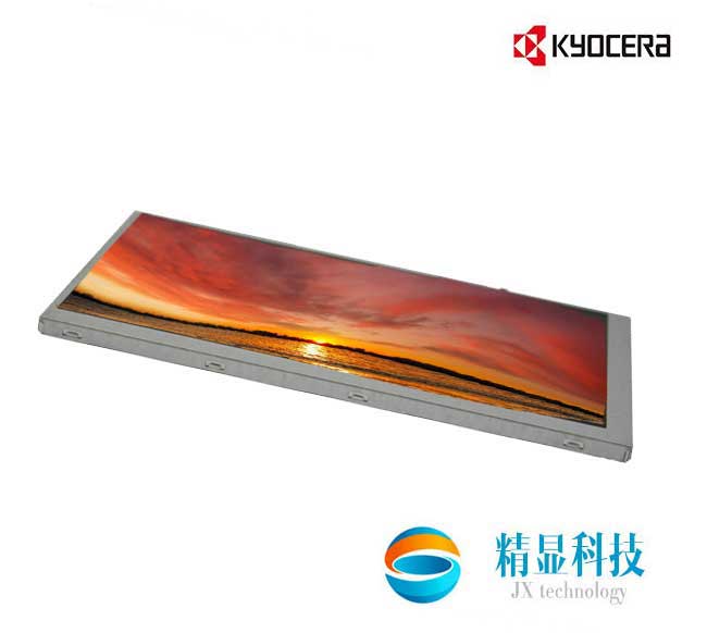

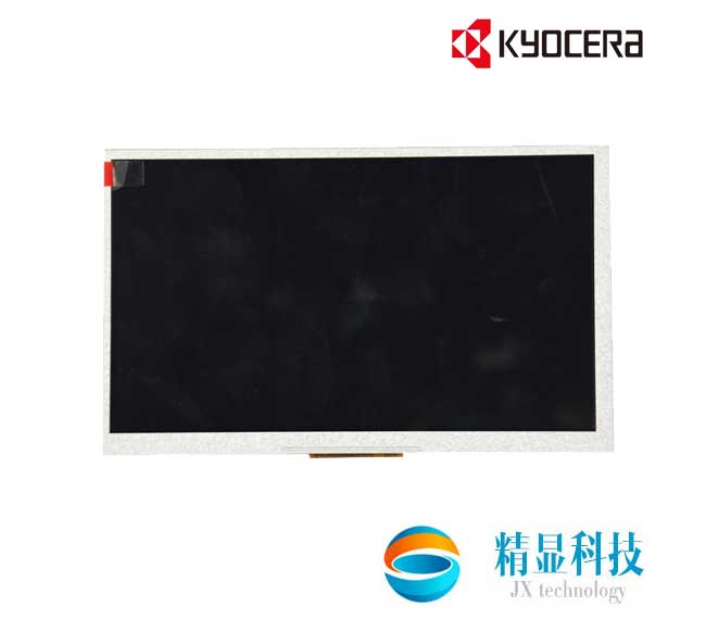

今天介紹的這款京瓷 (Kyocera) 推出的TCG070WVLQGPNN-AN41 (別名: T-55785GD070J-LW-AHN)是一款采用a-Si TFT-LCD技術的7.0英寸液晶模組產品,它裝配有WLED背光,含LED驅動器背光驅動,無觸摸,具體的參數信息見如下表格。
京瓷70WVLQGPNN-AN41寬溫車載液晶屏 8.4寸戶外高亮液晶屏 應用詳情
基本信息 面板品牌 京瓷 (Kyocera) 面板型號 TCG070WVLQGPNN-AN41
面板尺寸 7.0英寸 面板應用 工業液晶屏、車載液晶屏、戶外高亮液晶屏
面板類型
a-Si TFT-LCD , 液晶模組
其它名稱 T-55785GD070J-LW-AHN
最大額度 工作溫度 -30 ~ 80 °C 耐振動性 -
存儲溫度 -30 ~ 80 °C RoHS RoHS Compliance
典型特征  寬溫、超高亮度、白光LED背光、壽命大于7萬小時、含LED驅動器、180度翻轉顯示、6/8灰階可選、表面霧面
京瓷70WVLQGPNN-AN41寬溫車載液晶屏 8.4寸戶外高亮液晶屏 結構詳情
像素特征  像素數量 800(RGB)×480, WVGA 點間距 0.0635×0.1905 mm
像素布局 RGB垂直條狀 像素間距 0.1905×0.1905 mm  [133PPI]
結構尺寸 顯示區域 152.4(W)×91.44(H) mm 可視區域 154.4(W)×93.4(H) mm
外觀尺寸 169.8(W)×109.7(H) mm 外觀厚度 7.5/9.7 (Typ./Max.) mm
外觀特征 外觀形狀 平面矩形 風景肖像 風景模式
寬高比 15:9 外觀樣式 -
安裝方式 Side mounting holes (4-M2) on left, right bezel
其它特征 重量 230g 表面處理 霧面
京瓷70WVLQGPNN-AN41寬溫車載液晶屏 8.4寸戶外高亮液晶屏  光學詳情
基本信息 面板亮度 1000 (Typ.) 對比度 750:1 (Typ.) (透射)
可視角度 85/85/85/85 (Typ.)(CR≥10) 光學模式 AWV,常黑顯示,透射式
最佳角度 全視角 響應速度 18/12 (Typ.)(Tr/Td) ms
色彩性能
白色色度
Wx:0.310; Wy:0.325 亮度變動 -
色溫 6685K 顏色數量 262K/16.2M (6-bit / 6-bit + FRC)
1931色域 NTSC比值  51% sRGB覆蓋率 71%
Adobe RGB覆蓋率 53%
DCI-P3覆蓋率
52%
Rec.2020覆蓋率 38% 色域說明 sRGB (Rec.709, BT.709), Rec.2020 (BT.2020)
顯示性能 陽光下可視性 透射率 -
京瓷70WVLQGPNN-AN41寬溫車載液晶屏 8.4寸戶外高亮液晶屏 電子詳情
工作頻率  60Hz
翻轉掃描 翻轉 (180°)
功率消耗  5.22W (Typ.)
京瓷70WVLQGPNN-AN41寬溫車載液晶屏 8.4寸戶外高亮液晶屏  發光詳情
背光特征 燈管類型 WLED 位置 側入式光源
燈管壽命 70K (Typ.) 小時 數量
接口特征 類型  包含在屏信號接口中 燈管驅動 含LED驅動器
驅動電氣 電壓輸入 12.0±1.2V 輸入電流 380/550mA (Typ./Max.)
功率消耗 4.56W (Typ.)
京瓷70WVLQGPNN-AN41寬溫車載液晶屏 8.4寸戶外高亮液晶屏 信號詳情
信號電氣 電壓輸入  3.3V (Typ.) 電流輸入 200/260mA (Typ./Max.)
功耗 0.66W (Typ.) 信號接口 LVDS (1 ch, 6/8-bit)
接口特征  類型 端子
位置
端子詳情
品牌
型號
腳間距 腳數 數量
廣瀨電機 MDF76GW-30S-1H(55) 1.0 mm 30 pins 1 pcs
京瓷70WVLQGPNN-AN41寬溫車載液晶屏 7.0寸戶外高亮液晶屏它的典型特征為:
  寬溫,超高亮度,白光LED背光,壽命大于7萬小時,含LED驅動器,180度翻轉顯示,6/8位灰階可選,表面霧面。它的工作溫度為 -30 ~ 80°C,存儲溫度為 -30 ~ 80°C。此型號推薦使用于工業,戶外高亮,車載顯示。
  作為一款AWV,常黑顯示,透射式液晶模組產品,TCG070WVLQGPNN-AN41可以提供1000 cd/m²的顯示亮度 750:1的透射對比度,以及85/85/85/85 (Typ.)(CR≥10)(L/R/U/D)的可視角度,最佳觀看角度為全視角,它的響應時間為18/12 (Typ.)(Tr/Td) ms。由于每個像素點采用了6-bit / 6-bit + FRC灰階信號,此產品可以顯示262K/16.2M顏色,其顯示的色彩飽和度也達到了50% (NTSC)。
  背光方面此產品采用了WLED發光的側入式光源,光源的使用壽命為70K小時,含LED驅動器。TCG070WVLQGPNN-AN41采用了LVDS (1 ch, 6/8-bit)信號接口,總共30 pins,采用端子連接,驅屏電壓為3.3V (Typ.)。它的典型垂直刷新率Fv為60Hz。
