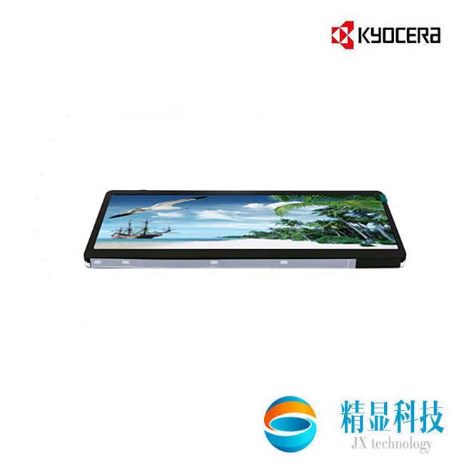

京瓷6.2寸液晶屏 LVDS接口 白光LED背光 超寬屏 工作溫度-20~70℃ TCG062HVLBAVNN-GN20
  • 品牌:京瓷 (Kyocera)
  • 尺寸:6.2寸
  • 型號:TCG062HVLBAVNN-GN20(無貨,兼容型號咨詢客服)
  • 分辨率:640(RGB)×240, HVGA
  • 咨詢熱線:15382323032
  • 產(chǎn)品詳情
  • 聯(lián)系我們
一、京瓷液晶模組TCG062HVLBAVNN-GN20應(yīng)用特征
基本信息 :
制造商 京瓷 (Kyocera) 面板型號 TCG062HVLBAVNN-GN20
面板尺寸 6.2寸 面板應(yīng)用 工業(yè)
面板類型 a-Si TFT-LCD, 液晶模組
工作環(huán)境 : 工作溫度 -20~70℃ 存儲溫度 -30~80℃
RoHS狀態(tài) RoHS 耐振動性 -
生產(chǎn)情況 : 開始量產(chǎn)
二、京瓷液晶模組TCG062HVLBAVNN-GN20結(jié)構(gòu)詳情
像素特征 : 像素?cái)?shù)量 640(RGB)×240, HVGA 點(diǎn)間距 0.077×0.231 mm
像素布局 RGB垂直條狀 像素間距 0.231×0.231 mm  [109PPI]
結(jié)構(gòu)尺寸 : 顯示區(qū)域 147.84(W)×55.44(H) mm 可視區(qū)域 150.8(W)×58.5(H) mm
外觀尺寸 173(W)×70(H) mm 外觀厚度 6.7±0.5 mm
外觀特征 : 外觀形狀 平面矩形 風(fēng)景肖像 風(fēng)景模式
寬高比 8:3
其它特征 : 重量 115g (Typ.) 表面處理 鏡面 (Haze 0%)
三、京瓷液晶模組TCG062HVLBAVNN-GN20光學(xué)詳情
基本信息 :
面板亮度 500 (Typ.) 對比度 500:1 (Typ.) (透射)
可視角度 85/85/85/85 (Typ.)(CR≥10) 光學(xué)模式 AWV,常黑顯示,透射式
推薦視角 全視角 反應(yīng)時(shí)間 18/12 (Typ.)(Tr/Td) ms
色彩性能 : 白色色度 Wx:0.330; Wy:0.365 顯示顏色 262K (6-bit)
色溫 5576K 亮度均勻性 -
四、京瓷液晶模組TCG062HVLBAVNN-GN20電子詳情
工作頻率 : 60HZ
翻轉(zhuǎn)掃描 : 翻轉(zhuǎn) (180°)
功率總耗 : -
五、京瓷液晶模組TCG062HVLBAVNN-GN20背光詳情
背光特征 : 燈管類型 WLED 燈管壽命 40K (Typ.) 小時(shí)
數(shù)量 - 位置 側(cè)入式光源
WLED驅(qū)動電氣 : 電壓輸入 3.0/5.5V (Min./Max.) 電流輸入 255/500mA (Typ./Max.)
功率消耗 -
接口特征 : 類型 - 燈管驅(qū)動 含LED驅(qū)動器
六、京瓷液晶模組TCG062HVLBAVNN-GN20信號詳情
信號系統(tǒng) : LVDS (1 ch, 6-bit)
信號電氣: 電壓輸入 3.3V (Typ.) 電流輸入 155/200mA (Typ./Max.)
功率消耗 -
接口特征 : 類型 端子
端子詳情 : 品牌 型號 腳間距 腳數(shù) 數(shù)量 接口定義
廣瀨電機(jī) MDF76GW-30S-1H(55) 1.0 mm 30 pins 1 pcs -
七、京瓷液晶模組TCG062HVLBAVNN-GN20包裝詳情
包裝箱: 數(shù)量 重量 尺寸 (L×W×H)
1 N/A 495×410×331
