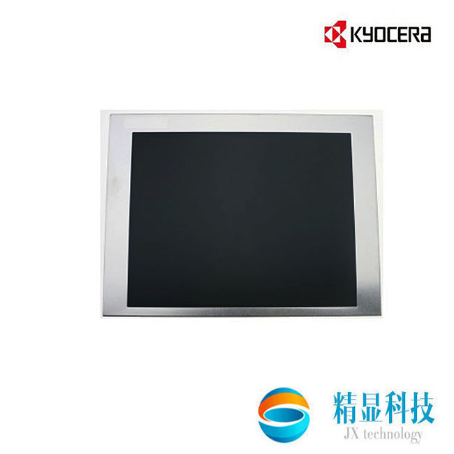

京瓷5.7寸工業LCD液晶屏TCG057VGLGA-G50
  • 品牌:京瓷 (Kyocera)
  • 尺寸:5.7英寸
  • 型號:TCG057VGLGA-G50
  • 分辨率:640(RGB)×480 VGA

京瓷5.7寸工業LCD液晶屏TCG057VGLGA-G50基本參數資料
品牌 京瓷(KYOCERA) 面板型號 TCG057VGLGA-G50
工作溫度 -20 ~ 70 °C 存儲溫度 -30 ~ 80 °C
京瓷5.7寸工業LCD液晶屏TCG057VGLGA-G50結構參數資料
液晶屏尺寸 5.7英寸 點分辨率 640(RGB)×480, VGA
像素密度 141PP 像素排列 RGB垂直條狀
液晶屏重量 145g(Typ.) 表面處理 鏡面(Haze 0%)
顯示區域 115.2(W)×86.4(H) mm 可視區域 118.4(W)×89.6(H) mm
外觀尺寸 134.5(W)×103.4(H) mm 外觀厚度 6.0/8.5(Typ./Max.) mm
京瓷5.7寸工業LCD液晶屏TCG057VGLGA-G50光學參數資料
顯示模式 TN,常白顯示,透射式 顯示亮度 800 cd/m2 (Typ.)
顯示顏色 262K (6-bit) 白色色度 Wx:0.330; Wy:0.350
響應時間 10/25 (Typ.)(Tr/Td) ms 對比度 500:1 (Typ.) (透射)
京瓷5.7寸工業LCD液晶屏TCG057VGLGA-G50信號參數資料
信號大類 RGB 信號小類 Parallel RGB(1 ch, 6-bit)
面板電壓 3.3V (Typ.) 接口類型 Parallel RGB (1 ch, 6-bit) , 33 pins , 端子
輸入電壓 18.0/21.2V (Typ./Max.) 輸入電流 60mA (Typ.)
接口腳數 33pins 光源類型 WLED
京瓷5.7英寸TCG057VGLGA-G50液晶屏特點:高亮度,白光LED背光,壽命大于10萬小時,上/下,左/右翻轉顯示,表面鏡面處理。
