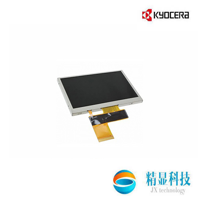

高清京瓷4.3寸液晶屏TCG043WQLBAANN-GN50陽光下可讀 基本參數資料
品牌 京瓷(KYOCERA) 面板型號 TCG043WQLBAANN-GN50
工作溫度 -20~70°C 存儲溫度 -30~80℃
高清京瓷4.3寸液晶屏TCG043WQLBAANN-GN50陽光下可讀 結構參數資料
液晶屏尺寸 4.3英寸 點分辨率 480(RGB)×272,WQVGA
像素密度 128PPI 像素排列 RGB垂直條狀
液晶屏重量 75.0g 表面處理 鏡面(Haze 0%)
顯示區域 95.04×53.856 mm (H×V) 可視區域 98.7×57.5 mm (H×V)
外觀尺寸 105.5×67.2 mm (H×V) 外觀厚度 5.9±0.3 mm
高清京瓷4.3寸液晶屏TCG043WQLBAANN-GN50陽光下可讀 光學參數資料
顯示模式 TN,常白顯示,透射式 顯示亮度 800 cd/m2 (Typ.)
顯示顏色 800 cd/m2 (Typ.) 白色色度 W x:0.320; y:0.350
響應時間 25(Typ.)(Tr/Td)(ms) 對比度 350:1 (Typ.)(透射)
高清京瓷4.3寸液晶屏TCG043WQLBAANN-GN50陽光下可讀 信號參數資料
信號大類 RGB 信號小類 Parallel RGB(1ch,8-bit)
面板電壓 3.3V (Typ.) 接口類型 端子
輸入電壓 21 V(Typ.) 輸入電流 14.2/21.3  mA(Typ./Max.)
接口腳數 40pins 光源類型 WLED
京瓷4.3英寸TCG043WQLBAANN-GN50晶屏特點:高亮度,白光LED背光,壽命大于10萬小時,表面鏡面處理;它的工作溫度為 -20 ~ 70°C,存儲溫度為 -30 ~ 80°C。可視尺寸為98.7×57.5 (寬×高) mm,外觀尺寸為105.5(寬)×67.2(高)×6.1(厚) mm,表面處理為鏡面 (Haze 0%),產品凈重75.0g。
