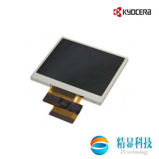

京瓷3.5寸TFT液晶屏TCG035QVLPDANN-GN50工業用顯示屏
  • 品牌:京瓷 (Kyocera)
  • 尺寸:3.5英寸
  • 型號:TCG035QVLPDANN-GN50
  • 分辨率:320(RGB)×240QVGA
  • 咨詢熱線:15382323032
  • 產品詳情
  • 聯系我們
京瓷3.5寸TFT液晶屏TCG035QVLPDANN-GN50基本參數資料
品牌 京瓷(KYOCERA) 面板型號 TCG035QVLPDANN-GN50
工作溫度 -20~70°C 存儲溫度 -30~80℃
京瓷3.5寸TFT液晶屏TCG035QVLPDANN-GN50結構參數資料
液晶屏尺寸 3.5英寸 點分辨率 320(RGB)×240,QVGA
像素密度 115PPI 像素排列 RGB垂直條狀
液晶屏重量 45.0g 表面處理 鏡面(Haze 0%)
顯示區域 70.56*52.92mm(H*V) 可視區域 72.26*54.62 mm (H*V)
外觀尺寸 76.9*63.9 mm (H*V) 外觀厚度 4.9±0.3 mm
京瓷3.5寸TFT液晶屏TCG035QVLPDANN-GN50光學參數資料
顯示模式 TN,常白顯示,透射式 顯示亮度 1000 cd/m2 (Typ.)
顯示顏色 16.2M (6-bit + FRC) 白色色度 Wx:0.305;Wy:0.330
響應時間 8/22(Typ.)(Tr/Td)(ms) 對比度 1000:1 (Typ.)(透射)
京瓷3.5寸TFT液晶屏TCG035QVLPDANN-GN50信號參數資料
信號大類 RGB 信號小類 RGB(1ch , 8-bit)+SPI
面板電壓 3.3V(Typ.) 面板電流 8.0/11.3mA(Typ./Max.)
接口類型 端子 輸入電壓 23.68/25.28V(Typ./Max.)
輸入電流 15mA(Typ.) 功率消耗    -
京瓷3.5寸TCG035QVLPDANN-GN50液晶屏特點:超高亮度,白光LED背光,壽命大于5萬小時,上/下,左/右翻轉顯示,表面鏡面。
