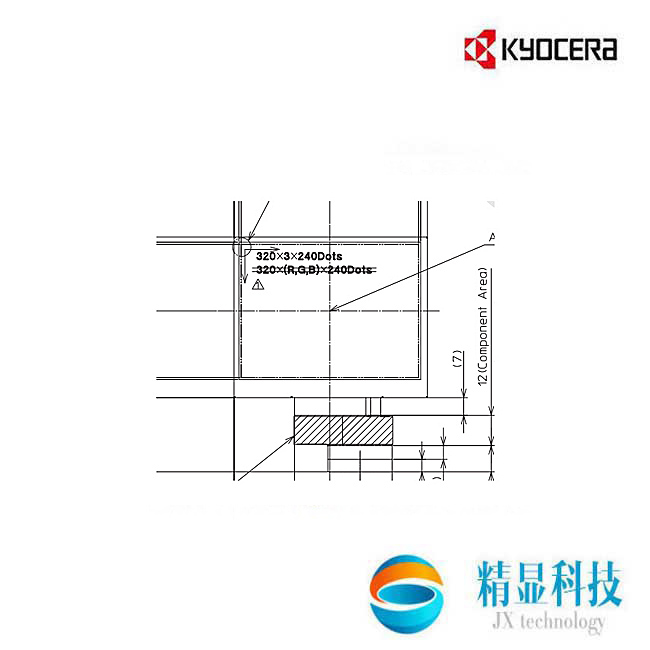

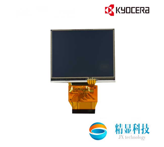

基本信息 面板品牌 京瓷 (Kyocera) 面板型號 TCG035QVLPDANN-GN50-S
面板尺寸 3.5英寸 面板應用 工業、戶外高亮
面板類型
a-Si TFT-LCD , 液晶模組
工作環境 工作溫度 -20 ~ 70 °C 耐振動性 -
存儲溫度 -30 ~ 80 °C RoHS狀態 RoHS Compliance
典型特征 超高亮度、白光LED背光、上/下,左/右翻轉顯示、表面鏡面
京瓷TCG035QVLPDANN-GN50-S戶外高亮屏 3.5寸320*240液晶屏  結構詳情
像素特征  像素數量 320(RGB)×240, QVGA 點間距 0.0735×0.2205 (H×V)
像素布局 RGB垂直條狀 像素間距 0.2205×0.2205 (H×V)  [115PPI]
結構尺寸 顯示區域 70.56(H) × 52.92(V) 可視區域 72.26(H) × 54.62(V)
外觀尺寸 76.9(H) × 63.9(V) 外觀厚度 4.9±0.3
外觀特征 外觀形狀 平面矩形 風景肖像 風景模式
寬高比 4:3 (H:V)
其它特征 重量 45.0g 表面處理 鏡面 (Haze 0%)
京瓷TCG035QVLPDANN-GN50-S戶外高亮屏 3.5寸320*240液晶屏  光學詳情
基本信息 面板亮度 1000 cd/m² (Typ.) 對比度 1000:1 (Typ.) (透射)
可視角度 80/80/80/60 (Typ.)(CR≥10) 光學模式 TN,常白顯示,透射式
最佳角度 12 o'clock 反應時間 8/22 (Typ.)(Tr/Td)
色彩性能
白色色度
Wx:0.305; Wy:0.330 亮度變動 -
色溫 6914K 顯示顏色 16.7M (8-bit)
1931色域 NTSC比值  51% sRGB覆蓋率 71%
Adobe RGB覆蓋率 53%
DCI-P3覆蓋率
53%
Rec.2020覆蓋率 38% 色域說明 sRGB (Rec.709, BT.709), Rec.2020 (BT.2020)
京瓷TCG035QVLPDANN-GN50-S戶外高亮屏 3.5寸320*240液晶屏   電子詳情
幀頻率 60Hz
翻轉掃描 翻轉 (水平/垂直)
背光特征 燈管類型 WLED 燈管形狀 2 strings
燈管壽命 40K (Typ.) Hours 位置 側入式光源
接口特征 類型  包含在屏信號接口中 燈管驅動
驅動電氣 電壓輸入   電流輸入
京瓷TCG035QVLPDANN-GN50-S戶外高亮屏 3.5寸320*240液晶屏  信號詳情
信號系統  Parallel RGB (1 ch, 8-bit) + SPI 邏輯電壓 0≤VIL≤0.2VDD; 0.8VDD≤VIH≤VDD
信號電氣 電壓輸入  3.3V (Typ.) 電流輸入 8.0/11.3mA (Typ./Max.)
接口特征  類型 FPC
位置
端子詳情
品牌
型號
腳間距 腳數
- - 0.5 mm 50 pins
