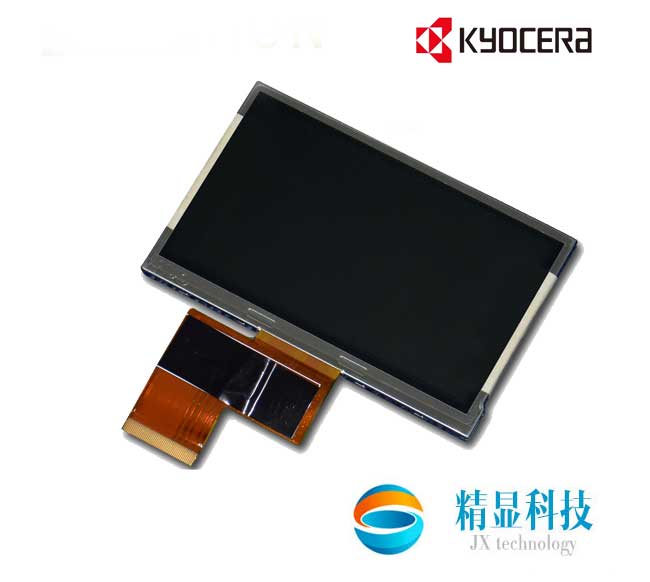

TCG035QVLPAAFA-AA00京瓷工業液晶屏 3.5寸觸摸屏采購信息
- 品牌:京瓷 (Kyocera)
- 尺寸:3.5寸
- 型號:TCG035QVLPAAFA-AA00
- 分辨率:320(RGB)×240 [QVGA] 115PPI
- 咨詢熱線:15382323032
產品詳情
TCG035QVLPAAFA-AA00是京瓷 (Kyocera)推出的一款3.5英寸a-Si TFT-LCD液晶模組產品,它裝配有WLED背光,無背光驅動,4線電阻觸摸屏。此產品工作溫度為 -20 ~ 70°C,存儲溫度為 -30 ~ 80°C。他的具體參數規格見如下表格。
| TCG035QVLPAAFA-AA00京瓷工業液晶屏 3.5寸觸摸屏 應用詳情 | ||||||
| 基本信息 | 面板品牌 | 京瓷 (Kyocera) | 面板型號 | TCG035QVLPAAFA-AA00 | ||
| 面板尺寸 | 3.5寸 | 面板應用 | 工業 | |||
| 面板類型 |
a-Si TFT-LCD , 液晶模組 |
| 工作環境 | 工作溫度 | -20 ~ 70 °C | 耐振動性 | - | ||
| 存儲溫度 | -30 ~ 80 °C | RoHS狀態 | RoHS Compliance | |||
| 典型特征 | 帶觸摸屏、白光LED背光、壽命大于5萬小時 | |||||
| TCG035QVLPAAFA-AA00京瓷工業液晶屏 3.5寸觸摸屏 結構詳情 | ||||||
| 像素特征 | 像素數量 | 320(RGB)×240, QVGA | 點間距 | 0.0735×0.2205 mm (H×V) | ||
| 像素布局 | RGB垂直條狀 | 像素間距 | 0.2205×0.2205 mm (H×V) [115PPI] | |||
| 結構尺寸 | 顯示區域 | 70.56×52.92 mm (H×V) | 可視區域 | 71.7×54.2 mm (H×V) | ||
| 外觀尺寸 | 76.9×63.9 mm (H×V) | 外觀厚度 | 6.3±0.5 mm | |||
| 外觀特征 | 外觀形狀 | 平面矩形 | 風景肖像 | 風景模式 | ||
| 寬高比 | 4:3 (H:V) | 外觀樣式 | - | |||
| 觸摸屏 | 同時觸點 | 單點觸摸 | 信號 | - | ||
| 控制器 | 不含控制器 | 觸摸屏 | 4線電阻觸摸屏 | |||
| 其它特征 | 重量 | 50.0g | 表面處理 | Hard coating (2H) | ||
| TCG035QVLPAAFA-AA00京瓷工業液晶屏 3.5寸觸摸屏 光學詳情 | ||||||
| 基本信息 | 面板亮度 | 320 cd/m² (Typ.) | 對比度 | 1000:1 (Typ.) (透射) | ||
| 可視角度 | 80/80/80/80 (Typ.)(CR≥10) | 光學模式 | TN,常白顯示,透射式 | |||
| 最佳角度 | - | 反應時間 | 8/22 (Typ.)(Tr/Td) ms | |||
| 色彩性能 |
白色色度
Wx:0.315; Wy:0.330 | 亮度變動 | - | ||
| 色溫 | 6371K | 顯示顏色 | 16.2M (6-bit + FRC) | |||
| 1931色域 | NTSC比值 | 51% | sRGB覆蓋率 | 70% | ||
| Adobe RGB覆蓋率 | 53% |
DCI-P3覆蓋率
53% | |||
| Rec.2020覆蓋率 | 38% | 色域說明 | sRGB (Rec.709, BT.709), Rec.2020 (BT.2020) | |||
| TCG035QVLPAAFA-AA00京瓷工業液晶屏 3.5寸觸摸屏 電子詳情 | ||||||
| 工作頻率 | 60Hz | |||||
| 翻轉掃描 | No | |||||
| TCG035QVLPAAFA-AA00京瓷工業液晶屏 3.5寸觸摸屏 背光詳情 | ||||||
| 背光特征 | 燈管類型 | WLED | 燈管形狀 | 2串 | ||
| 燈管壽命 | 60K (Typ.) 小時 | 數量 | 2 strings | |||
| 位置 | 側入式光源 | 是否可換 | - | |||
| 接口特征 | 類型 | 包含在屏信號接口中 | 燈管驅動 | 無 | ||
| 驅動電氣 | 電壓輸入 | 12.5/13.3V (Typ./Max.) | 電流輸入 | 15mA (Typ.) | ||
| TCG035QVLPAAFA-AA00京瓷工業液晶屏 3.5寸觸摸屏 信號詳情 | ||||||
| 信號系統 | Parallel RGB (1 ch, 8-bit) + SPI | 信號邏輯電壓 | 0≤VIL≤0.2VDD; 0.8VDD≤VIH≤VDD | |||
| 信號電氣 | 電壓輸入 | 3.3V (Typ.) | 電流輸入 | 8.0/11.3mA (Typ./Max.) | ||
| 接口特征 | 類型 | FPC |
位置
| 端子詳情 |
品牌
型號
腳間距 | 腳數 | 數量 | |
| - | - | 0.5 mm | 50 pins | 1 pcs | ||
它的典型特征總結為:
帶觸摸屏,白光LED背光,壽命大于5萬小時?;谒奶卣魍扑]此型號應用于工業。
作為一款TN,常白顯示,透射式液晶模組產品,TCG035QVLPAAFA-AA00可以提供320 cd/m²的顯示亮度 1000:1的透射對比度,以及80/80/80/80 (Typ.)(CR≥10)(左/右/上/下)的可視角度,它的響應時間為8/22 (Typ.)(Tr/Td) ms。由于每個像素點采用了6-bit + FRC灰階信號,此產品可以顯示16.2M顏色,其顯示的色彩飽和度也達到了50% (NTSC)。背光方面此產品采用了2 strings WLED發光的側入式光源,光源的使用壽命為60K小時,不含背光驅動。
TCG035QVLPAAFA-AA00采用了Parallel RGB (1 ch, 8-bit) + SPI信號接口,總共50 pins,采用FPC連接,驅屏電壓為3.3V (Typ.)。它的典型垂直刷新率Fv為60Hz。
