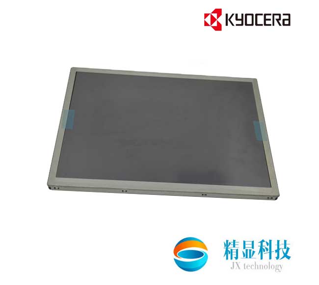

京瓷10.4寸800*600液晶屏LVDS接口 TCG104SVLQAPFA-AA20規格書
品牌 京瓷 型號 TCG104SVLQAPFA-AA20
面板尺寸 10.4寸 屏幕類型 液晶模組,   a-Si TFT-LCD
像素數量 800(RGB)×600   [SVGA]  96PPI 像素配置 RGB垂直條狀
顯示區域 211.2 × 158.4 mm (H×V) 可視區域 240.7 × 180.2 × 11.55 mm (H×V×D)
外觀尺寸 215.4 × 162.2 mm (H×V) 表面處理 霧面,Hard coating (2H)
顯示亮度 320 (Typ.) 對 比 度 750 : 1 (Typ.) [透射]
可視角度 85/85/85/85 (Typ.)(CR≥10) 工作模式 AWV,常黑顯示,透射式
視角 全視角 反應時間 18/12 (Typ.)(Tr/Td) ms
顯示顏色 16.7M , 51% NTSC 光源類型 WLED , 100K小時 , 含LED驅動器
面板重量 595g (Typ.) 產品應用 工業
工作頻率 60Hz 觸摸功能 4線電阻觸摸屏
信號接口 LVDS (1 ch, 8-bit) , 端子 , 30 pins 驅屏電壓 3.3V (Typ.)
工作溫度  -20 ~ 70 °C  存儲溫度  -30 ~ 80 °C
京瓷10.4寸800*600液晶屏LVDS接口 TCG104SVLQAPFA-AA20典型特征
帶觸摸屏,白光LED背光,壽命大于10萬小時,含LED驅動器,表面霧面
*以上僅展示TCG104SVLQAPFA-AA20該型號部分參數信息,僅供參考!如需了解完整參數信息,請聯系客服獲取上述型號規格書。
京瓷10.4寸800*600液晶屏LVDS接口 TCG104SVLQAPFA-AA20特點
10.4寸800*600液晶屏LVDS接口 TCG104SVLQAPFA-AA20是京瓷推出的一款采用a-Si TFT-LCD技術的10.4吋液晶模組產品,它裝配有WLED背光,含LED驅動器背光驅動,4線電阻觸摸屏。作為一款AWV,常黑顯示,透射式液晶模組產品,TCG104SVLQAPFA-AA20可以提供320 cd/m²的顯示亮度 750:1的透射對比度,以及85/85/85/85 (Typ.)(CR≥10)(L/R/U/D)的可視角度,最佳觀看角度為全視角,它的響應時間為18/12 (Typ.)(Tr/Td) ms。由于每個像素點采用了6-bit + Hi-FRC灰階信號,此產品可以顯示16.7M顏色,其顯示的色彩飽和度也達到了51% (NTSC)。背光方面此產品采用了WLED發光的側入式光源,光源的使用壽命為100K小時,含LED驅動器。TCG104SVLQAPFA-AA20采用了LVDS (1 ch, 8-bit)信號接口,總共30 pins,采用端子連接,驅屏電壓為3.3V (Typ.)。它的典型垂直刷新率Fv為60Hz。
