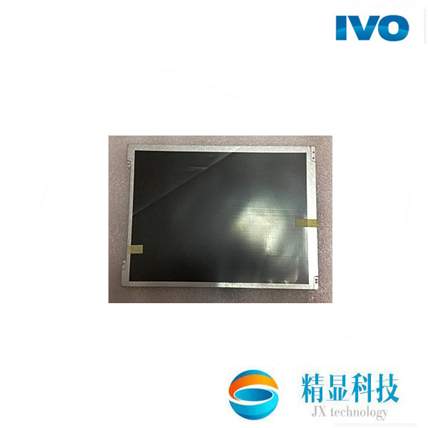

龍騰RGB接口10.4寸工控液晶顯示屏M104GNX1 R1 基本參數資料
品牌 龍騰(IVO) 面板型號 M104GNX1 R1
工作溫度 -20 ~ 70 °C 存儲溫度 -30 ~ 80 °C
龍騰RGB接口10.4寸工控液晶顯示屏M104GNX1 R1 結構參數資料
液晶屏尺寸 10.4英寸 點分辨率 1024(RGB)×768,XGA
像素密度 123PPI 像素排列 RGB垂直條狀
液晶屏重量 290g (Max.) 表面處理 霧面,Hard coating(3H)
顯示區域 211.2(W)×158.4(H) mm 可視區域 214.8(W)×162.0(H) mm
外觀尺寸 236(W)×176.9(H) mm 外觀厚度 5.7±0.3 mm
龍騰RGB接口10.4寸工控液晶顯示屏M104GNX1 R1 光學參數資料
顯示模式 5.7±0.3 mm 顯示亮度 350 cd/m2 (Typ.)
顯示顏色 262K/16.7M(6-bit / 6-bit + Hi-FRC) 白色色度 X:0.310  Y:0.330
響應時間 16(Typ.)(Tr+Td)ms 對比度 900:1 (Typ.) (透射)
龍騰RGB接口10.4寸工控液晶顯示屏M104GNX1 R1 信號參數資料
信號大類 LVDS 信號小類 LVDS(1 ch, 6/8-bit)
面板電壓 - 接口類型 端子
輸入電壓 12.0 V(Typ.) 輸入電流 -
接口腳數 20 pins 光源類型 WLED
龍騰10.4英寸M104GNX1 R1晶屏特點:白光LED背光,含LED驅動器,180度翻轉顯示,6/8位灰階可選,表面霧面處理;M104GNX1 R1顯示分辨率為1024(RGB)×768 (XGA),寬高比為4:3 (寬:高),它的工作溫度為 -20 ~ 70°C,存儲溫度為 -30 ~ 80°C,此型號推薦使用于工業。
