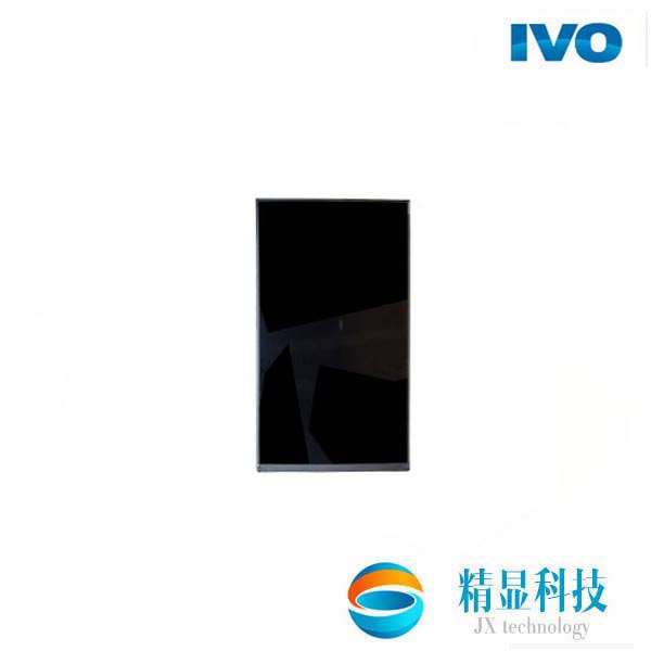

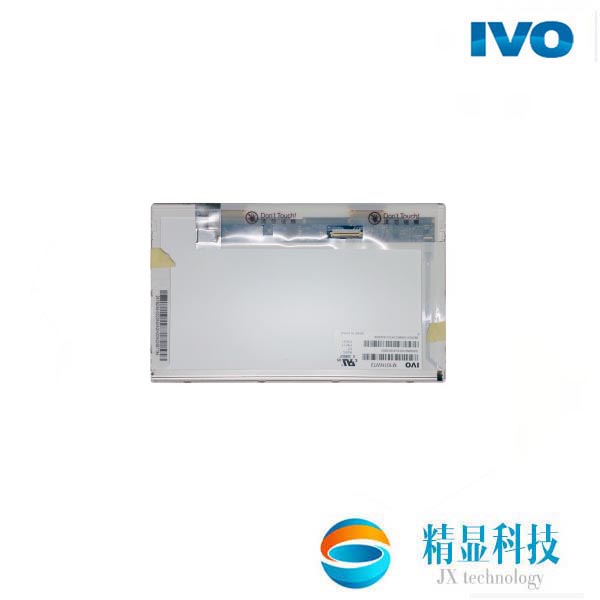

M101GWN9 R0龍騰10.1寸工業液晶屏
M101GWN9 R0龍騰10.1寸工業液晶屏,1024*600分辨率,500流明亮度,白光WLED背光,壽命大于5萬小時,廣視角顯示,工作溫寬-30~+85℃,關于此款屏幕的基本參數,如下表。
M101GWN9 R0龍騰10.1工業液晶屏
品牌 龍騰 (IVO) 型號 M101GWN9 R0
面板尺寸 10.1英寸 屏幕類型 a-Si TFT-LCD, 液晶模組
像素數量 1024(RGB)×600, WSVGA, 117PPI 像素配置 RGB垂直條狀
顯示區域 222.72(W)×125.28(H) mm 可視區域 225.72(W)×128.28(H) mm
外觀尺寸 244(W)×143(H) mm 表面處理 霧面, Hard coating(3H)
顯示亮度 500 cd/m² (Typ.) 對 比 度 500:1 (Typ.) (透射)
可視角度 80/80/80/80 (Typ.)(CR≥10) 工作模式 TN,常白顯示,透射式
全視角 廣視角 反應時間 16(Typ.)(Tr+Td) ms
顯示顏色 262K/16.7M(6-bit / 6-bit + Dithering) 光源類型 WLED , 50K小時 , 含LED驅動器
面板重量 440/440g (Typ./Max.) 產品應用 工業顯示
工作頻率 60Hz 觸摸功能 無觸摸
信號接口 LVDS(1 ch,6/8-bit) , 端子 驅屏電壓 3.3V (Typ.)
工作溫度 -30 ~ 85 °C 存儲溫度  -30 ~ 85 °C
*以上僅展示M101GWN9 R0型號部分參數,如需了解完整參數信息,請聯系客服獲取型號規格書。
M101GWN9 R0龍騰10.1工業液晶屏的參數總結
1、龍騰 (IVO) 推出的M101GWN9 R0是一款采用a-Si TFT-LCD技術的10.1英寸液晶屏產品,它裝配有WLED背光,含LED驅動器,無觸摸。
2、它的工作溫度為-30 ~ 85°C,存儲溫度為 -30 ~ 85°C。
3、作為一款TN,常白顯示,透射式液晶模組產品,M101GWN9 R0可以提供500 cd/m²的顯示亮度 500:1的透射對比度,
4、80/80/80/80 (Typ.)(CR≥10)(L/R/U/D)的可視角度,最佳觀看角度為廣視角,它的響應時間為16 (Typ.)(Tr+Td) ms。
5、由于每個像素點可以采用6-bt和8-bit灰階信號,此產品可以顯示262K/16.7M顏色。
6、背光方面此產品采用了WLED發光的側入式光源,光源的使用壽命為50K小時,含LED驅動器。
7、M101GWN9 R0采用了LVDS信號接口,總共20 pins,采用端子連接,驅屏電壓為3.3V (Typ.)。
綜上所述M101GWN9 R0的參數總結,杭州精顯科技有限公司推薦此型號推薦使用于工業設備。
