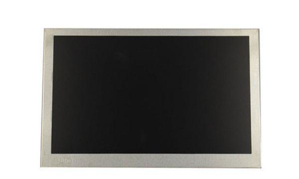

一、友達液晶模組G070VW01.012應用特征
基本信息 :
制造商 友達 (AUO) 面板型號 G070VW01.012
面板尺寸 7.0英寸 面板應用 工業
面板類型 a-Si TFT-LCD, 液晶模組
工作環境 : 工作溫度 -30 ~ 85 °C 存儲溫度 -30 ~ 85 °C
RoHS狀態 RoHS 耐振動性 1.5G (14.7 m/s²)
生產情況 : 開始量產
二、友達液晶模組G070VW01.012結構詳情
像素特征 : 像素數量 800(RGB)×480, WVGA 點間距 0.0635×0.1905 mm
像素布局 RGB垂直條狀 像素間距 0.1905×0.1905 mm  [133PPI]
結構尺寸 : 顯示區域 152.4(W)×91.44(H) mm 可視區域 155.2(W)×94.24(H) mm
外觀尺寸 170(W)×111(H) mm 外觀厚度 7.5±0.5 mm
外觀特征 : 外觀形狀 平面矩形 風景肖像 風景模式
寬高比 15:9 外觀形狀 -
其它特征 : 重量 157g (Max.) 表面處理 霧面,Hard coating (3H)
三、友達液晶模組G070VW01.012光學詳情
基本信息 :
面板亮度 400 (Typ.) 對比度 1000:1 (Typ.) (透射)
可視角度 89/89/89/89 (Typ.)(CR≥10) 光學模式 AHVA,常黑顯示,透射式
推薦視角 全視角 反應時間 25 (Typ.)(Tr+Td) ms
色彩性能 : 白色色度 Wx:0.310; Wy:0.330 顯示顏色 262K/16.2M (6-bit / 6-bit + FRC)
色溫 6638K 亮度均勻性 1.30 (Max.)(5 points)
四、友達液晶模組G070VW01.012電子詳情
工作頻率 : 60Hz
翻轉掃描 : 翻轉 (水平/垂直)
功率總耗 : 2.6W (Typ.)
五、友達液晶模組G070VW01.012背光詳情
背光特征 : 燈管類型 WLED 燈管壽命 50K (Min.) 小時
數量 - 位置 側入式光源
WLED驅動電氣 : 電壓輸入 12.0V (Typ.) 電流輸入 0.16A (Typ.)
功率消耗 1.92/2.65W (Typ./Max.)
接口特征 : 類型 端子 燈管驅動 1串
六、天馬5寸高亮液晶屏G070VW01.012信號詳情
信號系統 : 信盛精工
信號電氣: 電壓輸入 3.3V (Typ.) 電流輸入 230/250mA (Typ./Max.)
功率消耗 0.76/0.9W (Typ./Max.)
接口特征 : 類型 端子
端子詳情 : 品牌 型號 腳間距 腳數 數量 接口定義
信盛精工 MSB24038P4 1.25 mm 4 pins 1 pcs
七、天馬5寸高亮液晶屏G070VW01.012包裝詳情
包裝箱: 數量 重量 尺寸 (L×W×H)
60 pcs / 箱 14.5 Kgs 434×377×264 mm
