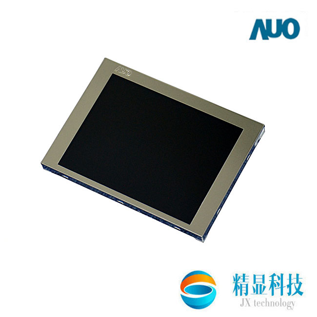

一:友達5.7寸友達高亮寬溫工業液晶屏G057VN01 V2基本信息
品  牌 友達(AUO
液晶屏型號 G057VN01 V2
工作溫度 -30 ~ 85°C
存儲溫度 -30 ~ 85°C
當前生產狀態 量產中
二:友達5.7高亮寬溫工業液晶屏G057VN01 V2結構特征
液晶屏尺寸 5.7英寸
點分辨率 640RGB)*480(WQVGA)
像素密度 141PPI
像素排列 RGB垂直條狀
寬高比 4:3(寬:高)
點間距 0.060*0.180mm(橫*豎)
像素間距 0.180*0.180mm(橫*豎)
面板重量 150/165g(Typ./Max.)
表面處理 霧化,Hard coating (3H)
顯示區域 115.2*86.4mm(橫*豎)
可視區域 118.2*89.4mm(橫*豎)
外觀尺寸 144.0*104.6 mm(橫*豎)
外觀尺寸 12.3/12.8(Typ.)mm (厚度)
觸摸屏
三:友達5.7高亮寬溫工業液晶屏G057VN01 V2光學特征
顯示模式 TN,常白顯示,透射式
液晶屏亮度 700 cd/m2
對比度 800:1 (Typ.) (透射)
顯示顏色 262K (6-bit)
顯示色域 50% NTSC (CIE1931)
響應時間 15/10(Typ.)(Tr/Td)(ms)
可視角度 80/80/70/70 (Typ.)(CR≥10) (左/右/上/下)
最佳視角 12點鐘直視
白色色度 X:0.313; Y:0.329
白場變動 1.30 (/Max.)(5 points)
四、友達5.7高亮寬溫工業液晶屏G057VN01 V2發光系統
燈管位置 側入式光源
光源類型 WLED
光源壽命 50K(Min)(小時)
接口類型 端子
背光電路 9.0/12.0/20.0V(Min./Typ./Max.)(輸入電壓)
背光電路 0.27/0.97A(Typ.Max.)(輸入電流)
背光功耗 3.24/3.56W(Typ.Max.)
 五、友達5.7高亮寬溫工業液晶屏G057VN01 V2信號接口
信號大類 Parallel  RGB
信號小類 CMOS(1 ch ,6 -bit)
液晶屏電壓 3.3(Typ.)
液晶屏電流 140/155mA(Typ.)(ICC)
信號電壓 0≤VIL≤0.3VDD; 0.7VCC≤VIH≤VDD
接口類型 端子
接口腳距 0.5mm
接口數量 1pcs
接口腳數 33pins
