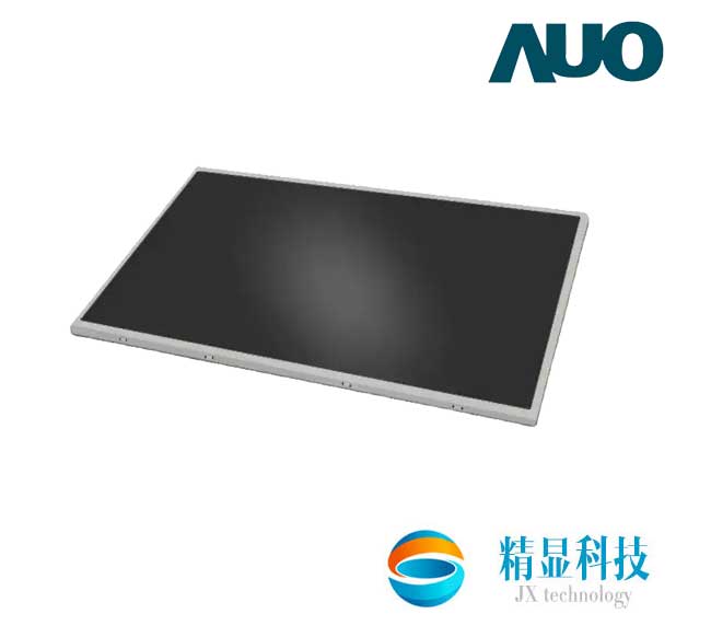

G238HAN01.0友達(dá)LCD液晶屏 23.8寸高清醫(yī)療液晶屏
- 品牌:友達(dá)
- 尺寸:23.8寸
- 型號(hào):G238HAN01.0
- 分辨率:1920×1080
- 咨詢熱線:15382323032
產(chǎn)品詳情
G238HAN01.0友達(dá)LCD液晶屏 23.8寸高清醫(yī)療液晶屏的典型特征
白光LED背光,端子倒裝,表面霧面 TCO 6.0 Compliance,關(guān)于此款醫(yī)療液晶屏幕的基礎(chǔ)參數(shù),見如下表格。
G238HAN01.0友達(dá)LCD液晶屏 23.8寸高清醫(yī)療液晶屏 |
| 品牌 | 友達(dá) (AUO) | 型號(hào) | G238HAN01.0 |
| 面板尺寸 | 23.8寸 | 屏幕類型 | a-Si TFT-LCD , 液晶模組; |
| 像素?cái)?shù)量 | 1920(RGB)×1080, FHD, 92PPI | 像素配置 | RGB垂直條狀 |
| 顯示區(qū)域 | 527.04(寬)×296.46(高) mm | 可視區(qū)域 | 530.2(寬)×299.6(高) mm |
| 外觀尺寸 | 543(寬)×317.4(高) ×11.65(厚) mm | 表面處理 | 霧面,Hard coating (3H) |
| 顯示亮度 | 250 cd/m² (Typ.) | 對(duì) 比 度 | 1000:1 (Typ.) (TM) |
| 可視角度 | 89/89/89/89 (Typ.)(CR≥10) | 工作模式 | AHVA,常黑顯示,透射式 |
| 視角 | 全視角 | 反應(yīng)時(shí)間 | 14 (Typ.)(G to G) |
| 顯示顏色 | 16.7M , 75% NTSC | 光源類型 | 17S4P WLED , 30K小時(shí) , 不含驅(qū)動(dòng) |
| 面板重量 | 2.28±0.08Kgs | 產(chǎn)品應(yīng)用 | 工業(yè)、醫(yī)療影像 |
| 工作頻率 | 60Hz | 觸摸功能 | 無觸摸 |
| 信號(hào)接口 | LVDS (2 ch, 8-bit) , 30 pins , 端子 | 驅(qū)屏電壓 | 5.0V (Typ.) |
| 工作溫度 | 0 ~50 °C | 存儲(chǔ)溫度 | -20 ~ 60 °C |
| *以上僅展示G238HAN01.0部分參數(shù),如需了解完整參數(shù)信息,請(qǐng)聯(lián)系客服獲取型號(hào)規(guī)格書。 | |||
1、G238HAN01.0是友達(dá)光電股份有限公司推出的一款采用a-Si TFT-LCD技術(shù)的23.8吋液晶模組產(chǎn)品,它裝配有WLED背光,無背光驅(qū)動(dòng),無觸摸。
2、作為一款A(yù)HVA,常黑顯示,透射式液晶模組產(chǎn)品,G238HAN01.0可以提供250 cd/m²的顯示亮度 1000:1的透射對(duì)比度,
3、可視角度89/89/89/89 (Typ.)(CR≥10)(L/R/U/D),最佳觀看角度為全視角。
4、它的響應(yīng)時(shí)間為14 (Typ.)(G to G) ms。
5、由于每個(gè)像素點(diǎn)采用了6-bit + Hi-FRC灰階信號(hào),此產(chǎn)品可以顯示16.7M顏色,其顯示的色彩飽和度也達(dá)到了75% (NTSC)。
6、背光方面此產(chǎn)品采用了17S4P WLED發(fā)光的側(cè)入式光源(底部),光源的使用壽命為30K小時(shí),不含背光驅(qū)動(dòng)。
7、G238HAN01.0采用了LVDS (2 ch, 8-bit)信號(hào)接口,總共30 pins,采用端子連接,驅(qū)屏電壓為5.0V (Typ.)。它的典型垂直刷新率Fv為60Hz。
8、它的工作溫度為 0 ~ 50°C,存儲(chǔ)溫度為 -20 ~ 60°C,耐振動(dòng)性為1.5G (14.7 m/s²)。
綜上所述基于G238HAN01.0它白光LED背光,端子倒裝,表面霧面, TCO 6.0 Compliance等特征,杭州精顯科技推薦此型號(hào)使用于工業(yè),醫(yī)療影像等產(chǎn)品,如需采用此款屏幕進(jìn)行產(chǎn)品開發(fā),可咨詢工作人員,獲取相關(guān)資料。
