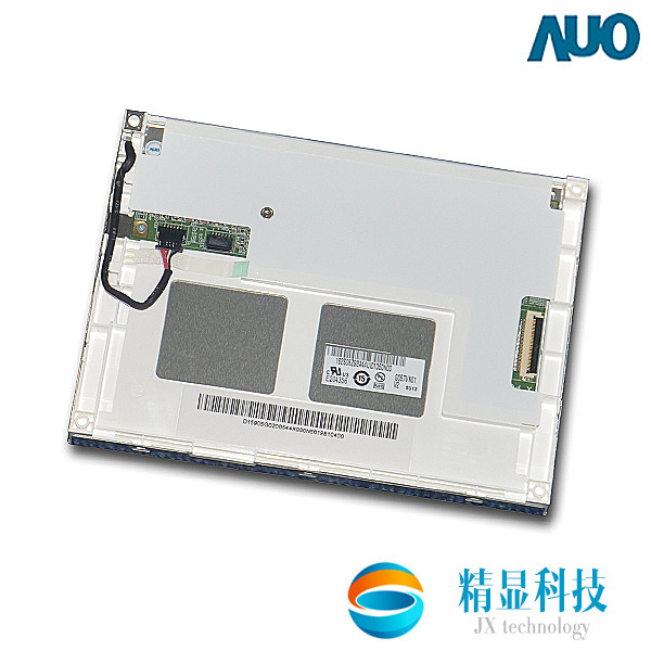

M190EG01 V3 友達全視角19寸液晶顯示屏
- 品牌:友達
- 尺寸:19寸
- 型號:M190EG01 V3(無貨,兼容型號咨詢客服)
- 分辨率:1280(RGB)*1024(SXGA)
- 咨詢熱線:15382323032
產(chǎn)品詳情
一:友達19寸工業(yè)液晶屏M190EG01 V3基本信息
| 品 牌 | 友達(AUO) |
| 液晶屏型號 | M190EG01 V3 |
| 型號別名 | M190EG01 V.3 |
| 工作溫度 | 0~50°C |
| 存儲溫度 | -20~60°C |
| 當前生產(chǎn)狀態(tài) | 已停產(chǎn) |
二:友達19寸工業(yè)液晶屏M190EG01 V3結(jié)構特征
| 液晶屏尺寸 | 19.0英寸 |
| 點分辨率 | 1280(RGB)*1024(SXGA) |
| 像素密度 | 86PPI |
| 像素排列 | RGB垂直條狀 |
| 寬高比 | 5:4(寬:高) |
| 點間距 | 0.098*0.294mm(橫*豎) |
| 像素間距 | 0.294*0.294mm(橫*豎) |
| 面板重量 | 2.50/2.70Kgs(Typ./Max.) |
| 表面處理 | 霧面,Hard coating(3H) |
| 顯示區(qū)域 | 376.32*301.056mm(橫*豎) |
| 可視區(qū)域 | 380.32*305.06mm(橫*豎) |
| 外觀尺寸 | 396.0*324.0mm(橫*豎) |
| 外觀尺寸 | 14.33/17.53(Typ./Max.)mm (厚度) |
| 觸摸屏 | 無 |
三:友達19寸工業(yè)液晶屏M190EG01 V3光學特征
| 顯示模式 | MVA,常黑顯示,透射式 |
| 液晶屏亮度 | 300cd/m2 (Typ.)(此屏背光亮度可增加到1000nits) |
| 對比度 | 2000:1 (Typ.) (透射) |
| 顯示顏色 | 16.7M (6-bit+Hi-FRC) |
| 響應時間 | 15/5(Typ.)(Tr/Td);8(Typ.) (G to G)(ms) |
| 可視角度 | 89/89/89/89 (Typ.)(CR≥10) (左/右/上/下) |
| 最佳視角 | 上下左右對稱 |
| 白色色度 | X:0.313; Y:0.329 |
| 白色變動 | 1.25/1.33(Typ./Max.)(9points) |
四、友達19寸工業(yè)液晶屏M190EG01 V3發(fā)光系統(tǒng)
| 燈管位置 | 側(cè)入式光源(底部) |
| 光源類型 | CCFL |
| 燈管數(shù)量 | 4 pcs |
| 燈管形狀 | 直條 |
| 光源壽命 | 50K(Typ.)(小時) |
| 單燈電壓 | 653/796V (Typ./Max.) |
| 單燈電流 | 3.0/7.5/8.0mA (Min./Typ./Max.) |
| 燈管頻率 | 40/60/80KHz (Min./Typ./Max.) |
| 燈管啟動電壓 | 1300/1690V (Min.)(Ta=+25/0℃) |
| 燈管總功率 | 19.6/20.56W (Typ./Max.) |
| 背光電路 | 無 |
五、友達19寸工業(yè)液晶屏M190EG01 V3信號接口
| 信號大類 | LVDS |
| 信號小類 | LVDS(2 ch ,8 -bit) |
| 液晶屏電壓 | 5.0V (Typ.) |
| 液晶屏電流 | 1.50/1.80A (Typ./Max.) |
| 液晶屏功率 | 7.5/9.0W (Typ./Max.) |
| 接口類型 | 端子 |
| 接口腳距 | 1.0mm |
| 接口數(shù)量 | 1pcs |
| 接口腳數(shù) | 30pins |
