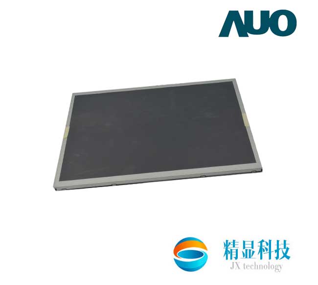

G150XG03 V3 工業(yè)液晶顯示屏--AUO工控屏15寸
- 品牌:友達(dá)
- 尺寸:15寸
- 型號:G150XG03 V3(無貨,兼容型號咨詢客服)
- 分辨率:1024(RGB)*768(SVGA)
- 咨詢熱線:15382323032
產(chǎn)品詳情
一:友達(dá)15寸工業(yè)液晶屏G150XG03 V3基本信息
| 品 牌 | 友達(dá)(AUO) |
| 液晶屏型號 | G150XG03 V3 |
| 工作溫度 | 0 ~ 65°C |
| 存儲溫度 | -20 ~65°C |
| 作業(yè)濕度 | 5-95 (%RH) |
| 保存濕度 | 5-95 (%RH) |
| 當(dāng)前生產(chǎn)狀態(tài) | 量產(chǎn)中 |
二:友達(dá)15寸工業(yè)液晶屏G150XG03 V3結(jié)構(gòu)特征
| 液晶屏尺寸 | 15.0英寸 |
| 點分辨率 | 1024(RGB)*768(SVGA) |
| 像素密度 | 85PPI |
| 像素排列 | RGB垂直條狀 |
| 寬高比 | 4:3(寬:高) |
| 點間距 | 0.099*0.297mm(橫*豎) |
| 像素間距 | 0.297*0.297mm(橫*豎) |
| 面板重量 | 1.10Kgs(Max.) |
| 表面處理 | 霧面,Hard coating(3H) |
| 顯示區(qū)域 | 304.128*228.096mm(橫*豎) |
| 可視區(qū)域 | 313.55*237.25mm(橫*豎) |
| 外觀尺寸 | 326.5*253.5mm(橫*豎) |
| 外觀尺寸 | 12.0(Max.) mm (厚度) |
| 觸摸屏 | 無 |
三:友達(dá)15寸工業(yè)液晶屏G150XG03 V3光學(xué)特征
| 顯示模式 | TN,常白顯示,透射式 |
| 液晶屏亮度 | 250cd/m2(此屏背光亮度可增加到1000nits) |
| 對比度 | 700:1 (Typ.) (透射) |
| 顯示顏色 | 262K/16.2M (6-bit/6-bit+FRC) |
| 顯示色域 | 60% NTSC (CIE1931) |
| 響應(yīng)時間 | 5.7/2.3(Typ.)(Tr/Td)(ms) |
| 可視角度 | 85/85/80/80 (Typ.)(CR≥10) (左/右/上/下) |
| 白色色度 | X:0.311; Y:0.329 |
| 白色變動 | 1.25/1.33 (Typ./Max.)(9 points) |
四、友達(dá)15寸工業(yè)液晶屏G150XG03 V3發(fā)光系統(tǒng)
| 燈管位置 | 側(cè)入式光源(底部) |
| 光源類型 | CCFL |
| 光源壽命 | 30K(Min.)(小時) |
| 燈管形狀 | 直線 |
| 單燈電壓 | 600±60V |
| 單燈電流 | 3.5/8.0/8.5mA (Min./Typ./Max.) |
| 燈管頻率 | 40/55/60KHz (Min./Typ./Max.) |
| 燈管啟動電壓 | 1030/1290V (Max.) |
| 燈管總功率 | 9.52/10.47W (Typ./Max.) |
| 接口類型 | 端子 |
| 背光電路 | 無 |
五、友達(dá)15寸工業(yè)液晶屏G150XG03 V3信號接口
| 信號大類 | LVDS |
| 信號小類 | LVDS(1 ch ,6/8 -bit) |
| 液晶屏電壓 | 3.3V(Typ.) |
| 液晶屏電流 | 1.0/1.5A(Typ./Max.) |
| 液晶屏功率 | 3.3/5.0W(Typ./Max.) |
| 接口類型 | 端子 |
| 接口腳距 | 1.25mm |
| 接口數(shù)量 | 1pcs |
| 接口腳數(shù) | 20pins |
