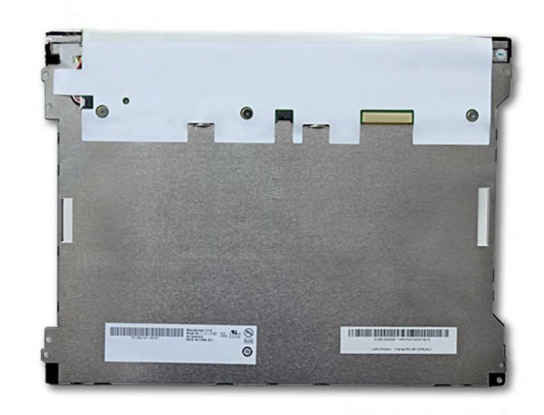

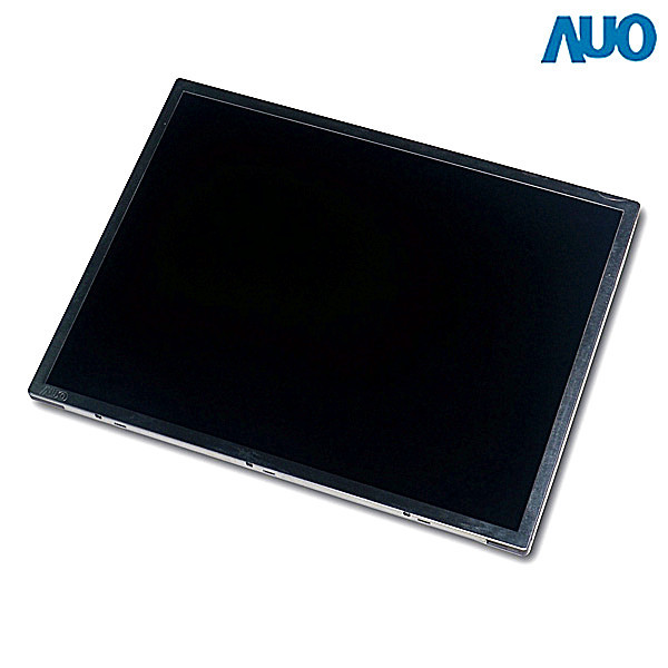

G121EAN01.4友達(dá)12.1寸工業(yè)液晶模組 AUO醫(yī)療tft-lcd寬屏
- 品牌:友達(dá)
- 尺寸:12.1寸
- 型號(hào):G121EAN01.4
- 分辨率:1280*800
- 咨詢熱線:15382323032
產(chǎn)品詳情
一、友達(dá)12.1寸工業(yè)液晶模組G121EAN01.4應(yīng)用詳情
基本信息: |
面板品牌 |
面板型號(hào) |
G121EAN01.4 |
面板尺寸 |
12.1英寸 |
面板應(yīng)用 |
工業(yè),醫(yī)療影像 |
面板類型 |
a-Si TFT-LCD , 液晶模組 |
工作環(huán)境: |
工作溫度 |
-30 ~ 85 °C |
存儲(chǔ)溫度 |
-30 ~ 85 °C |
RoHS狀態(tài) |
RoHS |
抗振能力 |
1.5G (14.7 m/s²) |
典型特征 : |
sRGB,寬溫,白光LED背光,含LED驅(qū)動(dòng)器,6/8位灰階可選,表面霧面 |
二、友達(dá)12.1寸工業(yè)液晶模組G121EAN01.4結(jié)構(gòu)詳情
像素特征 : |
像素?cái)?shù)量 |
1280(RGB)×800 , WXGA |
點(diǎn)間距 |
0.068×0.204 mm (H×V) |
像素布局 |
RGB垂直條狀 |
像素間距 |
0.204×0.204 mm (H×V) |
結(jié)構(gòu)尺寸 : |
顯示區(qū)域 |
261.12×163.2 mm (H×V) |
可視區(qū)域 |
264.22(W)×168.12(H) mm |
外觀尺寸 |
278×184 mm (H×V) |
外觀厚度 |
9.29 (Max.) mm |
外觀特征 : |
外觀形狀 |
平面矩形 |
風(fēng)景肖像 |
風(fēng)景模式 |
寬高比 |
16:10 (H:V) |
安裝方式: |
Side mounting holes (4-M2) on left, right bezel |
其它特征 : |
重量 |
480g (Max.) |
表面處理 |
霧面,Hard coating (3H) |
三、友達(dá)12.1寸工業(yè)液晶模組G121EAN01.4光學(xué)詳情
基本信息 : |
面板亮度 |
300 cd/m² (Typ.) |
對(duì)比度 |
1000:1 (Typ.) (透射) |
可視角度 |
89/89/89/89 (Typ.)(CR≥10) |
光學(xué)模式 |
IPS,常黑顯示,透射式 |
推薦視角 |
全視角 |
反應(yīng)時(shí)間 |
25 (Typ.)(Tr+Td) ms |
色彩性能 : |
白色色度 |
Wx:0.313; Wy:0.329 |
顯示顏色 |
262K/16.7M (6-bit / 6-bit + Hi-FRC) |
色域 |
6485K |
亮度變動(dòng) |
1.33 (Max.)(5 points) |
| 1931色域 : |
NTSC比值 |
73% |
sRGB覆蓋率 |
99% |
Adobe RGB覆蓋率 |
75% |
DCI-P3覆蓋率 |
75% |
Rec.2020覆蓋率 |
54% |
色域說明 |
sRGB (Rec.709, BT.709), Rec.2020 (BT.2020) |
四、友達(dá)12.1寸工業(yè)液晶模組G121EAN01.4電子詳情
工作頻率 : |
60Hz |
翻轉(zhuǎn)掃描 : |
No |
功率消耗 : |
7.05W (Max.) |
五、友達(dá)12.1寸工業(yè)液晶模組G121EAN01.4背光詳情
背光特征 : |
燈管類型 |
WLED |
燈管壽命 |
30K(Min.) (Hours) |
位置 |
側(cè)入式光源 |
驅(qū)動(dòng)電氣: |
輸入電流 |
輸入電壓 |
10/12/15V (Min./Typ./Max.) |
接口特征 : |
類型 |
包含在屏信號(hào)接口中 |
燈管驅(qū)動(dòng) |
無 |
六、友達(dá)12.1寸工業(yè)液晶模組G121EAN01.4信號(hào)詳情
信號(hào)電氣: |
輸入電流 |
500mA (Max.) |
輸入電壓 |
3.3V (Typ.) |
功耗 |
1.65W (Max.) |
信號(hào)接口 |
LVDS (1 ch, 6/8-bit) |
接口特征: |
位置 |
類型 |
端子 |
信號(hào)接口: |
品牌 |
型號(hào) |
數(shù)量 |
腳間距 |
腳數(shù) |
腳定義 |
慶良 |
093G30-B0001A-1 |
1pcs |
1.0mm |
30pins |
LVDS-30P1C8B-10 |
七、友達(dá)12.1寸工業(yè)液晶模組G121EAN01.4 包裝詳情
包裝箱: |
數(shù)量 |
尺寸 (L×W×H) |
重量 |
20 pcs / 箱 |
450×375×320 mm |
15.5 Kgs |
