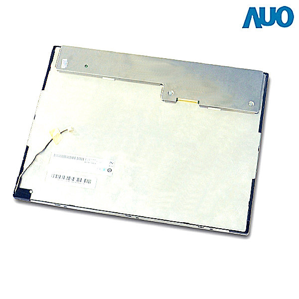

產品詳情
一、友達11.6寸工業液晶屏G116HAN01.0 應用詳情
基本信息: |
制造商 |
友達(AUO) |
型號 |
G116HAN01.0 |
類型 |
應用產品 |
工業 |
對角尺寸 |
11.6” |
應用環境: |
工作溫度 |
0 ~~ 50 °C |
存儲溫度 |
-20 ~~ 60 °C |
RoHS |
RoHS |
典型特征: |
廣視角,風景模式,白光LED背光,寬屏,信號端子倒裝 |
二、友達11.6寸工業液晶屏G116HAN01.0 結構詳情
像素特征: |
解析度 |
1920(RGB)×1080 , FHD |
點間距(mm) |
0.0445×0.1335 (H×V) |
像素排列 |
RGB垂直條狀 |
像素間距(mm) |
0.1335×0.1335 (H×V) |
結構尺寸 : |
顯示區域(mm) |
256.32(H) × 144.18(V) |
開口區域(mm) |
外觀尺寸(mm) |
268(H) × 168.5(V) |
外觀厚度(mm) |
3.0 (Max.) |
外觀特征: |
物理形狀 |
平面矩形 |
外觀形狀 |
寬高比 |
16:9 (H:V) |
風景肖像 |
風景模式 |
安裝方式: |
Without |
其他參數: |
重量 |
200g (Max.) |
表面處理 |
Hard coating (3H) |
三、友達11.6寸工業液晶屏G116HAN01.0 光學詳情
基本信息: |
顯示亮度 |
300 cd/m² (Typ.) |
對比度 |
800:1 (Typ.) (透射) |
可視角度 |
89/89/89/89 (Typ.)(CR≥10) |
顯示模式 |
AHVA,常黑顯示,透射式 |
最佳視角 |
全視角 |
響應時間(ms) |
25 (Typ.)(Tr+Td) |
色彩性能: |
白色坐標 |
X:0.313; Y:0.329 |
支持顏色 |
16.7M (8-bit) |
色域 |
52% NTSC (CIE1931) |
亮度均勻性 |
1.43 (Max.)(13 points) |
四、友達11.6寸工業液晶屏G116HAN01.0 電子詳情
幀頻率 : |
60Hz |
翻轉掃描 : |
No |
五、友達11.6寸工業液晶屏G116HAN01.0 信號詳情
信號電氣 : |
電壓供應 |
3.3V (Typ.) |
電流供應 |
303mA (Typ.) |
功耗 |
1.0W (Max.) |
信號類型 : |
eDP (2 Lanes)
接口特征 :
位置 |
背面 |
類型 |
端子 |
接口詳情: |
品牌 |
型號 |
數量 |
腳數 |
腳距 |
腳定義 |
信盛精工 |
MSAK24025P30M |
1 pcs
30 pins
0.5 mm |
EDP-30P2L-020A |
六、友達11.6寸工業液晶屏G116HAN01.0 光源詳情
光源特征: |
光源類型 |
WLED |
光源形狀 |
位置 |
側入式光源 |
數量 |
是否可換 |
燈管壽命 |
15K(Min.) (Hours) |
接口特征: |
位置 |
類型 |
包含在屏信號接口中 |
背光驅動: |
含LED驅動器 |
驅動電氣: |
電壓供應 |
5/12/21V (Min./Typ./Max.) |
電流供應 |
功耗 |
2.2W (Max.) |
七、友達11.6寸工業液晶屏G116HAN01.0 包裝詳情
包裝箱: |
數量 |
重量 |
包裝箱尺寸 |
48 pcs / 箱 |
12.5 Kgs |
560×270×417 mm (L×W×H) |
