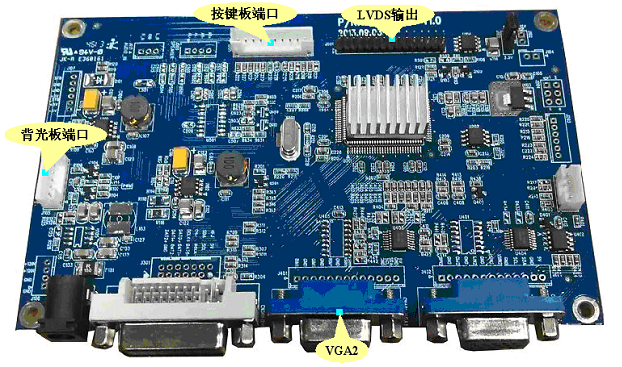

一:JX-T583GGD驅動板基本參數
JX-T583GGD基本資料信息
芯片方案 Gm系列
支持最大分辨率 1920*1200
使用規格 工業級液晶驅動板
支持最大尺寸 82英寸
信號接口 2路VGA輸入/輸出,1路DVI輸入,1路音頻輸入,1路音頻輸出
輸入功率 +12V單電源供電或5V供電,支持大屏電源供電待機處理
功能 VGA環出液晶驅動板: 可支持自動感光,支持旋鈕調光,支持多國語言,符合DICOM之亮度控制,支持Gamma控制(預設7條Gamma曲線)。 第2路VGA可選擇配置為輸入或者輸出功能,配置為輸出時,增加了一倍驅動負載能力,可帶4路VGA信號,方便遠距離傳輸。
液晶屏接口 2 LVDS
存儲條件 溫度-40℃到80℃; 相對濕度5%到85%
工作條件 溫度: -40℃到70℃; 相對濕度:20%到80%
PCB板厚度 1.6mm
總高度 15mm
尺寸大小 140*90mm
適合場合 雙VGA工業顯示器、液晶驅動板、寬溫液晶控制板
