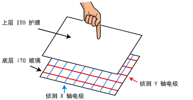

迪恩喜5線電阻式觸摸屏具備出色的耐用性,與4線電阻擁有相同的可用性;可觸碰高達3500萬次,耐用程度良好。即使表面有部分受損,其他未受損區域的偵測功能仍不受影響。
迪恩喜5線電阻式觸摸屏擁有絕佳耐用性
上層ITO膜受壓并接觸到下層玻璃時,電傳導會偵測接觸的區域。
5線電阻的重要特色在于,只有下層玻璃具有偵測功能。即使上層ITO膜受損,偵測功能也不受影響(受損區域除外)。
