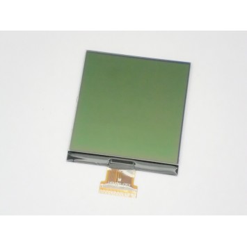

型    號: JX160160K1G
點 陣 數:160*160 dots
LCD外形尺寸:65.60*71.60*4.30
視窗大小(V.A):60.00*60.0
有效窗口大小(A.A):54.38*54.38
驅動方式: 1/160 duty   1/10 bias
顯示模式: FSTN,半透,正顯(其他顏色請咨詢)
視    角: 6:00
工作溫度: -20℃ ~ 70℃
存儲溫度: -30℃ ~ 80℃
控 制 器: UC1698U
接口方式: 并口
背光類型: 白色側背光(其他顏色請咨詢)
電源VDD: 3.3V
背光供電: 3.0V
